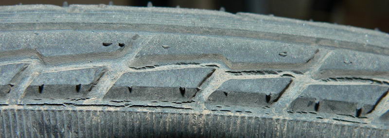

Вот такие трещины появились на одной из Schwalbe Marathon Comfort 28x622 (какое-то HS 306), причём всего 2 месяца езды только на работу. Причём, это на передней.
Качал не более 5.5 атм., при максимальных 6.
Я полагаю, на помойку? А то как бы не разлетелись на скорости. :o
Если 5, 5 атмосфер каталось дома, при 25гр Цельсия, то на солнышке там могло стать куда много больше. И сколько у них пробег? что-то очень заметный износ для пары месяцев, хотя т.к. это "бюджетная" версия, то наверно это норамльно (износ).
имхо можно катать дальше. прочность на разрыв от излишнего давления внутри все равно достигается тканевой основой внутри, а не резиной сверху.
Пробег несерьёзный, не более 500 км.
Сейчас вспоминаю, что качал на 5 атмосфер.

интересная потресканность. насколько я помню с децтва, резина так деградирует при длительном хранении на морозе.
покапалась она на ждановичах? помню я тоже купил за очень недорого подобную резину (правда 32мм). правда я на ни сейчас не катаю, пока укатываю 622*42 аутор-парарейсер-роллинг стон
