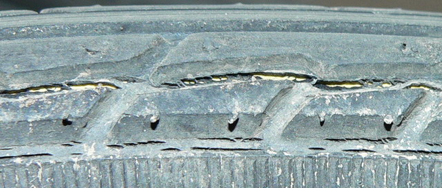

Ранее я спрашивал о потрескавшихся покрышках Schwalbe Marathon Comfort 622x28 (HS 306).
Ещё 2 недели поездил и похоже им капут (менее 3-х месяцев общий)
Срочно выбрасывать, пока не развалились на ходу? :o
Может пойти права покачать в магазин...

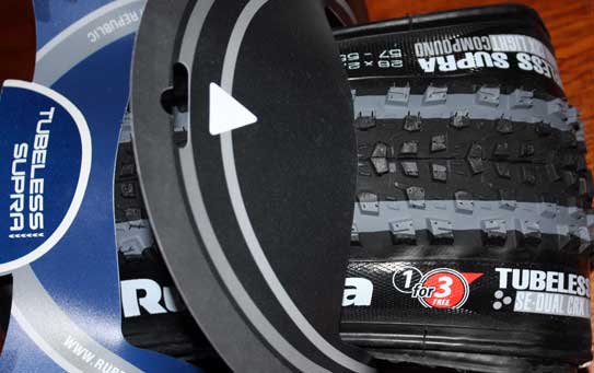

А в нашей деревне появились найлегчайшые безкамерные покрыхи "RUBENA" Tubeless Supra, 2.0 - 500gr., 2.25 - 580 gr.
Отлично садятся на все типы ободьев.
Область применения - широченная, впечатления - высоченные.
Настоятельно рекомендую в замен шлвабре.
