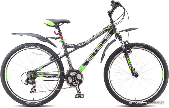

А что скажете про велосипед Stels Navigator 510 V
Диаметр колес 26" Размер рамы 16" Рама Алюминий Количество скоростей 21 Цвет Чёрно-зелёный Чёрно-оранжевый Вес Вилка передняя SF12-XCT V4, SR SUNTOUR, амортизированная, ход 80 мм Рулевая колонка VP Каретка VP Шатуны PROWHEEL, алюминий, 24/34/42 зуб. Втулка передняя KT, сталь Втулка задняя KT, сталь Трещотка MF-TZ21, Shimano, 14-28 зубьев, 7 ск. Передний переключатель скоростей FD-TX50, SHIMANO Tourney Задний переключатель скоростей RD-TX35, SHIMANO Tourney Шифтеры ST-EF51, SHIMANO Тормоза V-типа, PROMAX, алюминий Обода алюминий, двойные Покрышки K-898, KENDA, 26"x1.95" Крылья пластик Педали WELLGO, пластик Седло CIONLLI

Впринципе вел довольно крепкий и под ваши требования подойдет. Единственное, не вижу места как сюда крепить детскую сидушку. (которая самая нормальная для ребенка - это на раму) >>>> ТЫЦ<<<<<
Стелсы хоть додумались поставить 2-ные обода и трещетку на оси+болты, выдержит и человека под 100 легко )
В остальном вел начального уровня.
