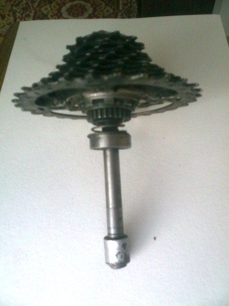

подойдет ли эта каретка к моему велосипеду?
холовтык подойдёт. Квадраты и окталинки, длинна вала зависит от типа системы и длинны стакана. Бери холовтык, не прогодаешь !
