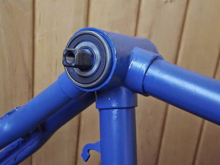

Вот эскиз кареточного узла.
Промышленный подшипник 203, один из самых распространенных:
d (мм) Внутренний диаметр 17
D (мм) Наружный диаметр 40
B (мм) Ширина 12
Внутренний диаметр корпуса каретки - 39, 4 мм
Промы запрессовываются с усилием.
Я использовал вал Longus длиной 119 мм. Можно от старого нерабочего картриджа каретки.
Подробней могу проконсультировать по тел. или e-mail.
Вопрос : 1.Как практически и чем запрессовывали подшипник?
2.Что собой представляет прижимное кольцо и из чего сделано и как точно определить его ширину?
3.Что можете сказать об этой системе, как показала себя каретка за время эксплуатации?
Запрессовывал куском трубы и молотком.
Длину померьте сами.
Пока работает. Проехал немного лично я. Может 100 км
Кольцо прижимное из чего сделано?
Оно сделано из алюминия. Хорошо для этого подходят старые лыжные палки. Можно сделать из любой металлической трубки подходящего размера: внутренний диаметр д.б. 18-19мм, внешний - 19-21мм. Ширина кольца подбирается по месту установки и зависит от длины вала (при длине вала каретки 119мм ширина кольца будет 3-4мм).
У меня вел с таким кареточным узлом прошел более 1000км. Ведет себя так же, как и узел картриджного типа. Все отличие между ними состоит в том, что у последнего меньшие подшипники (типа 202) запрессованы в дополнительный жесткий корпус...
я такое кольцо даже не ставил. рискую... :)
1000 км это не много.Не разбалтвается система?
А как оно разболтается? Весь узел стянут болтами 6 через шатуны 5 и прижимные кольца 2 с двух сторон (см.рис.кареточного узла выше). К тому же подшипники верхней обоймой упираются в ребро выемки в корпусе каретки, а нижней обоймой - в выступы кареточного вала. И в довершении ко всему сами подшипники с усилием запрессованы в корпус каретки. Во оно как!
Если подшипники запрессованы надежно, то, по большому счету прижимные кольца и не нужны... Но ябы поставил...
