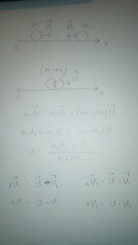

если вам нужны расчеты изменения энергии/импульса/скоростей тел при столкновении - не вопрос, могу сделать
- Столкновение двух велосипедистов можно представить как абсолютно не упругое столкновение - когда два тела после удара двигаются с одной скоростью
- При соударении тел на каждое из них действует сила упругости, иначе называемая сила реакции. По третьему закону Ньютона сила F12 действующая со стороны первого тела на второе и сила F21 действующая со стороны второго тела на первое, равны по модулю, прямопротивоположны по направлению и приложены, соотвественно, на второе и первое тела.
- Эта сила вызывает деформацию тела. Чем больше сила - тем больше деформация.
- По второму закону Ньютона ускорение приобретаемое телом под действием силы прямо пропорционально силе и обратно пропорциональна массе тела.
a=F/m
С другой стороны ускорение - это величина равна изменению скорости в единицу времени
a=(v2 - v1)/t
где v1 - начальная скорость тела, v2 - конечная скорость тела, t - время в течении которого происходило изменение скорости
Обе эти формулы записываются с векторами - т.е. при расчете величины ускорения необходимо учитываеть направление скоростей и силы
- Если эти формулы объединить получим
F=m*(v2 - v1)/t=(mv2 - mv1)/t = m * dv/t
где величина mv называется импульсом тела
Такая формула также называется вторым законом Ньютона и гласит, что тело не может мгновенно изменить свою скорость
- Из предыдущей формулы можно сделать два вывода
1. сила деформации тем больше, чем больше изменение скорости тела
2. сила деформации тем больше, чем меньше время соударения тел
- Время соударения достаточно малая величина и в теоретических расчетах ею пренебрегают. В любом случае повлиять на нее чаще всего нельзя и она имеет порядок 10^(-4) секунды
- Изменение скорости можно расчитать из закона сохранения импульса ЗСИ - векторная сумма импульсов тел до и после удара сохраняется
- Рассмотрим встречное столкновение
ЗСИ в векторной форме
m1v1 + m2v2 = (m1 + m2)v
ЗСИ в скалярной форме с учетом направления скоростей
m1v1 - m2v2 = (m1 + m2)v
v = (m1v1 - m2v2)/(m1 + m2)
где m1 и v1 - масса и скорость первого тела до соударения, m2 и v2 - масса и скорость второго тела до соударения, v - конечная скорость тел после удара
направление v выбрано произвольно - для удобства вывода формул, но такие же формулы получаться если выбрать противоположное направление
изменение скорости для первого тела в векторной форме
dv1 = v - v1
в скалярной с учетом направлений векторов
dv1 = v - v1
dv1 = (m1v1 - m2v2)/(m1 + m2) - v1 = (m1v1 - m2v2 - m1v1 - m2v1)/(m1+m2) = -(m2v2 + m2v1)/(m1+m2) = -m2(v1 + v2)/(m1 + m2)
минус означает только направление изменения скорости для первого тела
обратите внимание, что изменение скорости первого тела зависит от массы второго(!)
изменение скорости для второго тела в векторной форме
dv2 = v - v2
dv2 = v + v2
dv2 = (m1v1 + m2v2)/(m1+m2) + v2 = (m1v1 - m2v2 + m1v2 + m2v2)/(m1 + m2) = (m1v1 + m1v2)/(m1 + m2) = m1(v1 + v2)/(m1 + m2)
обратите внимание, что изменение скорости второго тела зависит от массы первого(!)
выводы
- чем больше изменение скорости тела - тем больше будет сила деформации действующее на него
- изменение скорости тела прямопропорционально зависит от суммы модулей скоростей тел - чем больше скорости - тем больше изменение скорости
- изменение скорости тела обратнопропорционально зависит от суммы масс тел - чем больше массы - тем меньше изменение скорости
- изменение скорости тела напрямую зависит от тела с которым оно столкнулось - чем больше масса тела об которое ударяемся, тем больше изменяется наша скорость

Так а что конкретно вас не устроило в моих расчетах? Я не вижу несоответствий.

встречка
dv2 = m1(v1 + v2)/(m1 + m2)
попутка
dv2 = m1(v1 - v2)/(m1 + m2)
m1 = 1500 кг
m2 = 100 кг
v1 = 25 м/с (~90 км/ч)
v2 = 6 м/с (~20 км/ч)
встречка
dv1 ~ 29 м/с ~105 км/ч
F~30 МН
аналог свободного падения с высоты ~42 метров
попутка
dv2 ~ 18 м/с ~65 км/ч
F~20 МН
аналог свободного падения с высоты ~16 метров
но в жизни думаю пофигу - и так и так капец велосипедику
