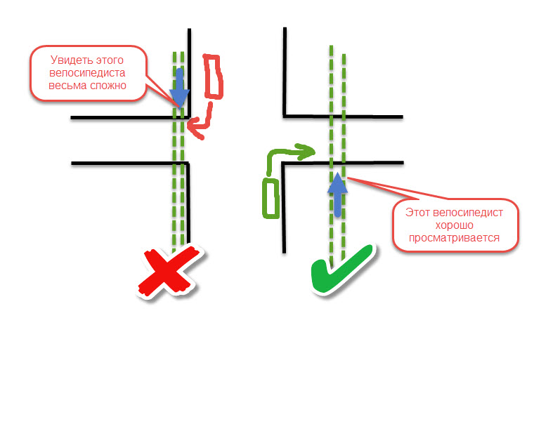

P.P.S. Как велосипедист и автомобилист одновременно, считаю ВАЖНЫМ поднять вопрос по выделяемому месту для передвижения велосипедов на перекрёстках. Жесточайше агитирую за максимально возможное удаление от края ПЧ. Когда водитель поворачивает на перекрестке направо/налево, чем дальше от перекрестка передвигается велосипедист - тем лучше он просматривается, тем безопаснее для ВСЕХ! В противном случае, когда полоса для велосипедистов расположена близко со стороны проезжей части, приходится неестественно выворачивать голову и косить взгляд, чтобы убедиться в отсутствии последнего. Для наглядности нарисовал проблему на схеме.

И как вы себе представляете вынесение пересечений с ПЧ велодорожек?
ВД, по всем правилам, должна располагаться слева на тротуаре, ближе всего к дороге. При приближении к перекрестку сделать пересечение с тротуаром по диагонали? Может проще велосипедисту замедлиться и убедиться, что его пропускают? Этому ведь учат/учили в школе. Придумать совершенно безопасные ПДД и инфраструктуру для людей с шорами/забралом невозможно.

как автомобилист заявляю - если у тебя шея не поворачивается, обратись к врачу
чем дальше от перекрестка будет пересечение с ВД, тем больше будет скорость автоса и тем труднее будет остановиться
у нас ведь как едят? руль выкрутил, нажал на педальку газа и спокойно ковыряешься в носу... ты предлагаешь в этот момент лисапед под колеса бросить?

И сюда холивары добрались. По уму велодорожка должна идти по краю пч. Все остальное компромисные решения.
Тоже вот хотел написать, что достаточно вспомнить, как многие после поворота стараются по дуге максимально быстро проехать ПП до того, как дорогу начнут пересекать пешеходы. Порой проезжают буквально по ногам. А еще есть полно велосипедистов, пролетающих по переезду на огромной скорости и не глядя по сторонам. Так что удалениее переезда от перекрестка, на мой взгляд, глупое решение.

К своему посту выше дополню - имелось ввиду не вынесение велополосы отдельно за пределы тротуара, а расположение её справа по ходу движения, а не слева.
P.S. Я хотел услышать Вашего мнения относительно как лучше расположить велополосу на тротуаре - правее или левее, чтобы было единообразие. А в итоге обсуждение скатилось до уровня ветки про уксусов/таксистов и недовольных обезьянок/пассажиров... фу...
Велополоса должна быть ближе к пч, тк это минимизирует пересечения с пешеходами, ибо точки притяжения(магазины ларьки подъезды) находятся в большинстве случаев справа.

Так ответили же, что вд должна располагаться слева, и для того, что бы на пересечении её с пч расположить её справа будет возникать конфлики с пешеходами.
