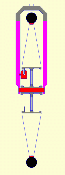

Держите пищу для инженерных умов.
Специальная "найнерская" конструкция (и не только, ведь будут еще и мтб 30-36-40.. дюймовики).
Тело втулки из карбона, тормозной диск прикреплен к тому же внешнему ободку втулки что и спицы. При необходимости можно установить еще один комплект тормозов симметрично ))) Естественно для снятия колеса придется снимать тормоза. Спицы крепятся к ободу в его наружной части для максимального разноса и жестокости.
С задим колесом несколько сложнее ввиду кассеты. Но есть пути - мегакрутая планетарка или разработка фирмы Gruser - кассета-переключатель с изменяемым межзвездочным разносом.

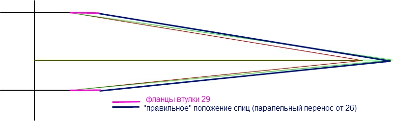

Цитата сообщения от pashevich отправленного 12 Янв, 2012 в 17:18
красным - 26, зеленым - 29 28 #) масштаб сохранен.
что за мода колёса солнышком спицевать?
я настаиваю потому, что по вашим схемам очевидно, для компенсации потери прочности достаточно увеличить радиус фланца на разницу диаметров ободьев т.е. на 1 дюйм
а вот если правильно нарисуете, то нифига подобного!
Цитата сообщения от никита отправленного 12 Янв, 2012 в 18:30
При чем тут радиальная спицовка? Объясни.
точка выхода спицы из фланца будет несколько другая. но на общую картину вряд ли повлияет, даже наверное сгладит. чертеж оталься на работе - лень перерисовывать)
Кэп, мне это прекрасно понятно.
Мне не понятно откуда Саша взял, что на обоих схемах присутствует радиальная спицовка!
будь там не радиальная спицовка, спицы бы выходили не из краёв фланцев, а из оси втулки почти!
посмотри на колесо сбоку - это никак не меняет картину.
внешние спицы все равно опираются на край фланца, а внутренние идут впритирку к нему за счет "креста".
Цитата сообщения от никита отправленного 12 Янв, 2012 в 19:03
Суть схемы от этого бы не изменилась.
а в чём была СУТЬ схемы?
я понял, что Паша ответил сам на свой вопрос
Цитата сообщения от pashevich отправленного 12 Янв, 2012 в 16:13
кто-нить посчитает, на сколько нужно увеличить фланец для 29 колеса? :)
или к чему вообще эта схема?
