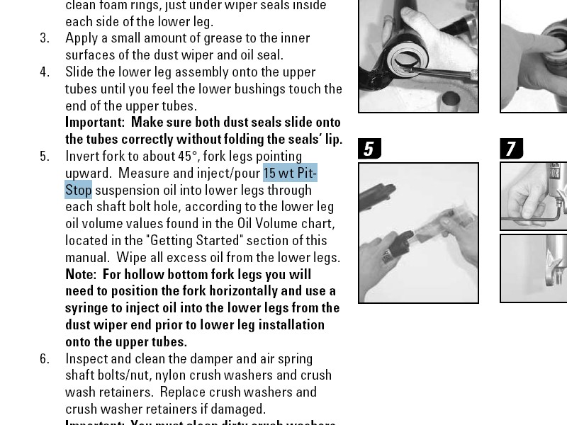

Цитата сообщения от никита отправленного 5 Сен, 2012 в 13:29
Кстати, флейма ради, удосужься дать скриншот из мануала. Ибо открыв пдф для Ребы, не обнаружил там никаких пит-стопов. Фигурирует лишь РШ суспеншн оил.
ну вот как бэ, 2010 год:
Вот видиж, короче, ты езди по своему мануалу, а я по своему |-)_)
Для вилок 2011 и младше уже не нужно лить пит-стоп, достаточно просто суспеншн оил :) А что, вдруг инжонеры решили, что были не правы и теперь исправились |-))
В воздушную пружину тоже лить не нужно масло теперь, только мазать вазелином поршень.
