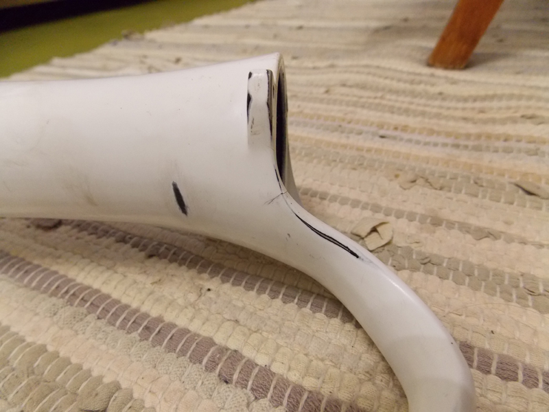

подскажите кто знает: можно ли катать кантри на вилке с такой трещиной в штанах?
штаны от Marzocchi dj3
Если не давать вилке боковой нарузки чрезмерной, и не прыгать больше полуметра - будет жить вечною. При катании того же трейла в ЗЛ уже такой уверенности нету.
катал на штанах с чуть большей трещиной, нежеское кк никакого видимого влияния на нее не оказывало
1 наверно стоит указать
штаны под
9мм эксцентрик
20мм ось?
2 а раскажите мне что случается при поломке гориллы?
переднее колесо складывается в бок
и случается мордойабземлю
ось 9 мм на гайках! забыл указать. гайки самопальные, фланцевые, фланцы сделал увеличенные, чтоб гайки сильнее штаны прижали.
