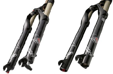

Добрый день! Подскажите чем конструктивно отличаются рекон голд на 26 и 29е колёса?
Цитата сообщения от wadimishche отправленного 4 Дек, 2012 в 21:47
штанами
И всё? т.е. на двадцать шестой и на двадцать девятой потроха взаимозаменяемы, и из 26 можно сделать 29 ?
штанами
слово унификация слышал? |-))
штанами
Ну что ж так сразу, будь проще. Я лучше лишний раз задам глупый вопрос чем один раз накосячу.
Благодарю за помощь.
