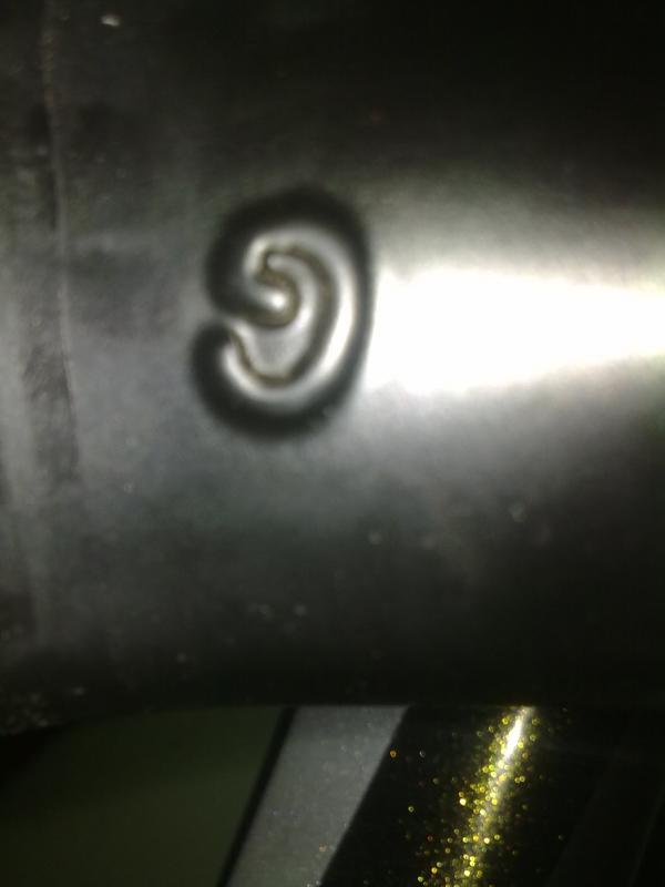

у меня 3 вилки рокшокс, и на всех трех указан год: 05, 06 и 9. может в новых вилках и не указывают, или кодируют.
в гугле нашлось:
-Напомните, как определить год выпуска вилки Rock Shox
-Если снизу короны стоит год N, то реальный год выпуска N+1, так ведь?
под короной посмотри цифру (это год выпуска) и впринципе плюсуй +1 и узнаешь какого года модель.
год выпуска: На Rock Shox клеймо находиться под короной, если стоит 07 это или 2007 или 2008 год, на Fox клеймо стоит на горилле с обратной стороны, на Marzzochi он находится на короне около штока..
У меня три вилки рокшокс сид и ни на одной ни намека на модельный год, только бессвязные цифры |-))
29T80033843 где-то 08 г.
04T00043893 09 г.
40T00042273 11-12г.
Нну и? :)

давайте все посмотрим под короны своих вилок и выведем статистику :)
Осмелюсь предположить, что в кружочке была одна цифра и после 2009 десятка уже не вписывалась и начали ставить буквы. Тогда есть желание знать их линейку.

Из РокШоксов сейчас в хозяйстве только старый Аргайл. Под короной выбито 06 (и 7 точек по кругу), вилка с байка 2007 года.

Ну и непонятно что значит "под короной". У меня все надписи НА короне. С тыльной стороны вилки.

Где-то возле штока на внутренней части короны, обращенной к колесу. И это есть не на всех вилках. На Revelation 11го года у меня так же, как и у тебя - на тыльной стороне номер. На Ребе 06-07го выбиты цифры, как говорит Пашевич. На Пайке тоже были выбиты, если память не изменяет.
