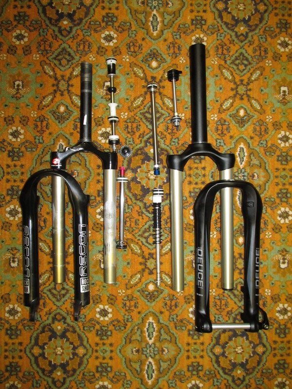

Кто может помочь с запрессовкой штока? Есть шток и корона с ногами. Шток стальной. Вроде надо ж охладить в азоте и нагреть корону, если верить технологии. Кто имел опыт замены, не начинает ли болтаться если прессануть без температурных деформаций?
имею опыт выворачивания и выбивания штока из вилки. Без инструмента, вилка была установлена на байк.
Имхо чтобы шток сидел, нужно просто задавить его в корону прессом. Причем для ЭМТБ размеры посадочных мест дожны быть такими, чтобы усилие пресса во время запрессовки было 1500-1700 кг. (где-то еще на Х-байкерсе есть тема, в котрой чувак все описал - он всем подряд штоки меняет)
судя по тому что прочитал на веломании и иксбайкерсе
народ пресует штоки без нагрева/охлаждения
еще есть видео (ссылку на которое я уже два раза постил в теме но модеоаторы почемуто не считают достойным разместить ее в первом сообщении) с завода где делают рокшоксы
там видно что штоки/ноги просто прессуют тоже без всяких нагревов/охлаждений
вообщем получается что нагрев/охдаждение эт когда недоступен нормальный пресс
Всем спасибо! Буду так прессовать. Кто-нибудь может помочь? Ибо пресс тока на работе, а туда ноги не пронести:(
