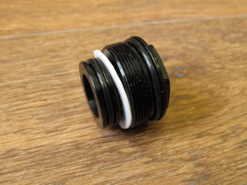

так уж получилось что вдвоем поковыряли вилку которая была у пашевича
болталась трубка-цилиндр воздушной пружины
при нажатии на вилку
примерно на середине хода был слышен стук
предполагаю что внутри трубки есть небольшая выработка
и когда поршень доходит до участка с чуть меньшим диаметром
сила трения возрастает (у томуже воздушная пружина с виду была "сухая")
и поршень сдвигает трубку вверх и она ударяется в крышку
для выявления источника стука
была подмотана изолента на крышку ноги так чтоб поджать трубку
стук прекратился
вообщемто это уже не первый раз такое с воздушными (соло эйр) торами

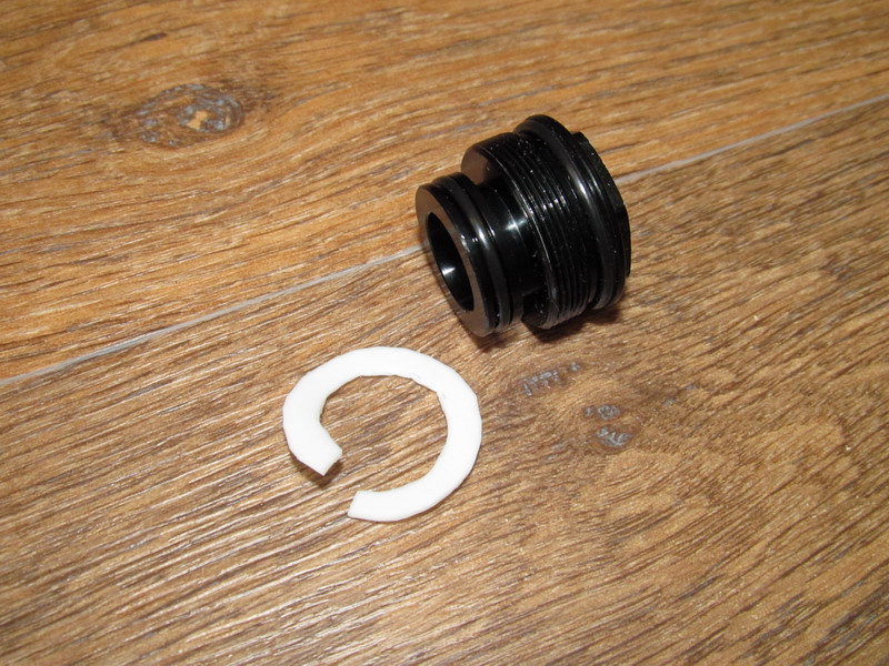

а если побыстрому и попроще
то сделалбы так чтоб трубку поджимала пробка ноги
устранение стука
взять кусок пластика толщиной около 1мм (можно например взять боковину бутылки от какогонить шампуня)
вырезать колечко и одеть его на пробку
закрутить
не стучит
