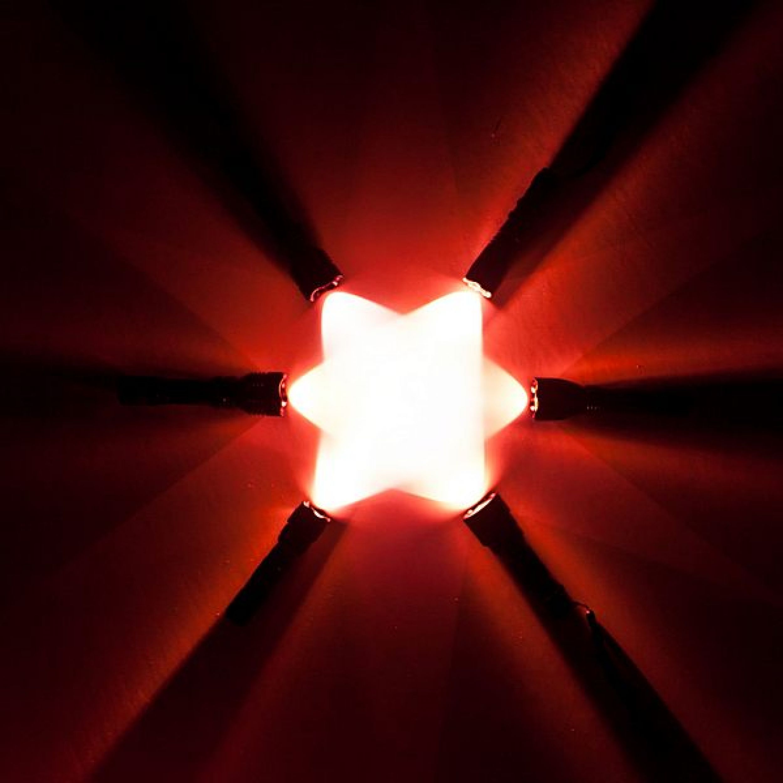

Первая часть базы отснята. Завтра релиз :)
И тут ЗОГ кроеццо, судя по звезде Давида на фото |-))
Афтар ЕРЖ ? |-)) |-)) |-)_)
да не, просто столько фонариков было под руками)
5 както на другое бы намекало, а 7 не получалось.
