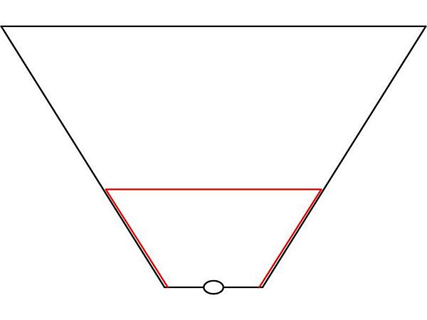

все же проиллюстрирую свою мысль: какой рефлектор "лучше"? :)
*если измерять до сотой градуса - то мелкий лучше, из-за конечности размеров диода.
ну не так уж и до сотой (а пара/тройка градусов в боковой засветке довольно ощутимы), но мне красненький больше нравится ;D
на больших диодах - да, пара-тройка. и ты глазом их отличишь? :) + учитывая отсутсвие резкой границы.

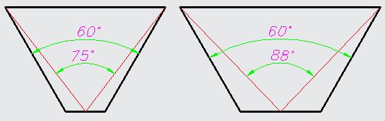

pashevich, на твоей картинке разница в углах раствора луча будет >15 градусов.
Если дорисовать лучи, то будет понятнее мысль, которую так и не отстоял Камар.
Еще будет играть роль диаметр основания конуса рефлектора (его плоской части)
Еще и диоды имеют разный угол раствора, но это меньше влияет.
ну картинка то условная, диаметр основания непропорционально большой по сравнению с диодом.
короче, подытожу: не важно, большой рефлектор или мелкий, мажен лишь угол выхода лучей.

Блин, только потому, что завтра 8 Марта, решил порисовать :)
Ты же сначала писал:
Цитата сообщения от pashevich отправленного 7 Мар, 2012 в 13:40
боковая засветка зависит от вполне контректного измеримого параметра: угола расхождения рефлектора.
диаметр рефлектора и высота - косвенно влияют (ограничивают угол расхождения лучей от диода), так что два рефлектора (мелкий и огромный, с разной высотой и диаметром) могут дать одинаковую боковую засветку.
Потом исправился:
всё это касалось спорного утверждения:
Что бы сделать боковую засветку шире, применяют спец. рефлектор, как тут>>
А вот задача: два рефлектора с одинаковой высотой и углом.
Подытожу и я: применительно к большинству фонарей с ДХ, боковая засветка будет больше у фонарей с более коротким (неглубоким) рефлектором.
