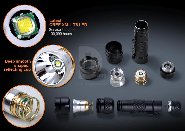

Ну наконец дополз и мой SF 22. Два месяца полз с DX. Все разобрал, посмотрел, своим делитанским глазом. Слегка регульнул центровку, ну а так вроде все в норме. Возник тока один вопрос. Термопаста должна быть тока между платой диода и алюминевым набалдашником, на который это плата прилеплена и прикручена двумя шурупами, или еще где нибудь должна быть. Бо так вроде корпус греется, но болше греется голова и до середины фонаря. Дальше тоже тепленький, но не так, как вышеуказанные элементы. Не хочется упалить диод. Уж больно хорошо фонарик светит.)))

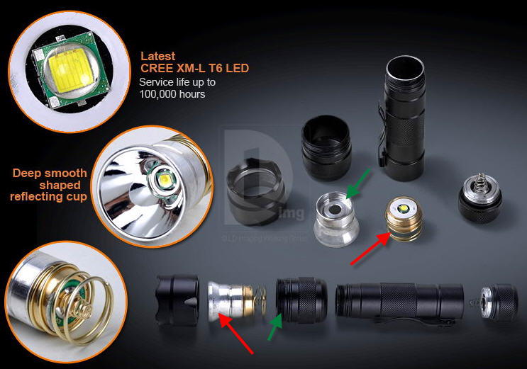

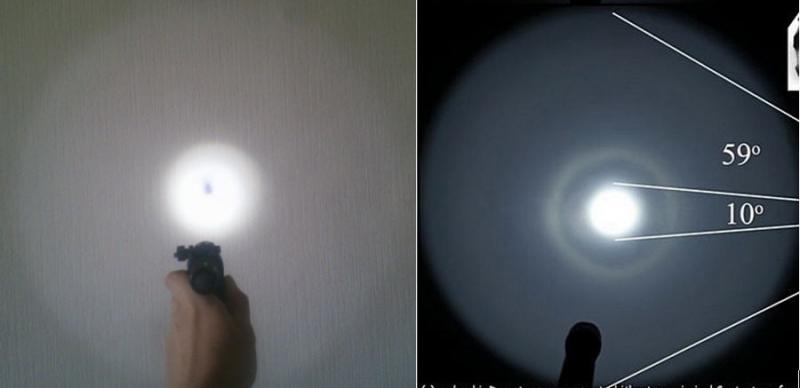

Опытным путем нашел решение - сместить отражатель относительно диода ближе к стеклу - путем выкручивания драйверас диодом из отражателя и уплотнения резьбы фольгой(а то болтался )
Результат просто отличный - центральный пучек градусов 20
По испытаниям в лесу - Отлично- как раз на освещение одно-полосной дороги шириной 3 м.
Небольшой пробел в центре - сглаживается на расстоянии
достаточно
еще у меня был заусенец на этих дырках для шурупов -> плата не прилегала... 10 сек надфилем и все ок
греется фонарь лежа на столе. на улице, а тем более на ходу он будет чуть теплый в макс режиме
Как улучшить теплоотвод фонарика? На какой элемент нужно наносить термопасту, обмотать фольгой? Та что мажется на процессор в компе пойдет?
пойдет, но у тебя ее мазать походу некуда
если теплоотвод плохой - можно намотать фольгу сюда.
тест простой - включи фонарь на макс и смотри насколько греется... греется корпус - все норм
Я намотал фольги в местах отмеченных красными стрелками - так как резьба явно сделана с большими люфтами
а между отражателем и корпусом - вообще не было контакта в конусной части - как на мой взгляд должно бы ло бы быть
После включения на пол-часа, голова прогрелась так что в руках трудно удержать - так что теплообмен вырос.
ну и достаточно
в хороших фонариках корпус прогревается на 1/2 - 2/3, причем температура такая, что ощущается лишь тепло. "Так что в руках держать невозможно" - это как раз таки плохо, не палите его в таком режиме (по крайней мере без обдува воздухом).
данная конструкция головы - одна из самых убогих с точки зрения теплоотвода.
