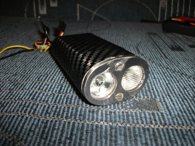

Я фонарь себе сделал (почти :) надо подпаять пару проводков только) на 2-ух XML с драйвером от beriled на 4-18650 (они отдельно, как в народной фаре) Светит очень ярко, я заказывал драйвер на 3 Ампера. Я одну линзу заклеил изолентой, чтобы посмотреть как светит один диод. Так изолента сразу плавиться начала и дымить ;D

Сколько он вам по деньгам в сумме встал вместе с аккумами и зарядкой? фото будет? :)
55-60$ где то, но я корпус сам делал. Как только соберу его - сфоткаю. Не могу просто припаять переменный резистор к драйверу. Там надо паяльник с тонким жалом, а у меня только советский старый, я им весь драйвер сразу могу сплавить |-))

Ну там же разные линзы. Одна немного больше в даль бьет. Хотя особой разницы между ними я не заметил :D светит гораздо шире фонаря на тир оптике с DX (33$ вроде стоит) я на улицу посветил с балкона. Ну так пятно в диаметре раза в 3 больше, да еще и ярче.
http://beriled.biz/product_383.html
Драйвер не греется, егму не надо охлаждение. Все детали засуну внутрь и закрою крышкой :) аккумуляторы в подседельную сумку и найду кошерный провод и разъмами типа тюльпанов, чтобы рассоединять фонарь от блока аккумов
Доделал я свою "Народную фарку" таким образом чтобы яркость менялась плавно. Для этого необходимо было выпаять кнопку переключения режимов(100%-10%-Строб.-Выкл.) и на его место установить и подпаять к плате переменный резистор маленьких размеров, ручку убравления аккуратно вывести через резиновую кнопку наружу :D
Место подпайки переменного резистора
Прежняя кнопка переключения режимов
Заменяем кнопку на этот резистор
