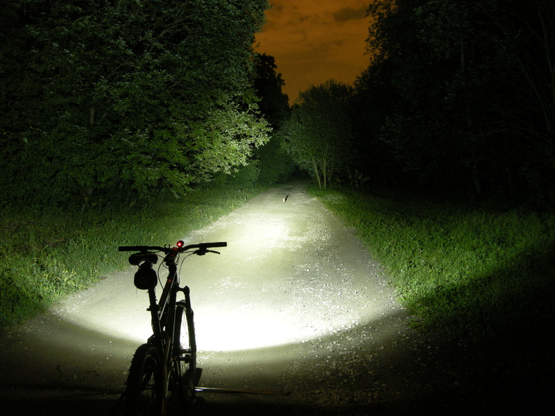

Да мне тоже пофигу на канделлы, просто написал, что заявлено производителем. Больше бимшоты нравятся, они говорят больше.
бимшоты на самом деле вообще ни о чем не говорят, если не указана экспозиция и не представляешь как на этой экспозиции будет светить знакомый фонарь. например вот такое фото делается ночью вообще без всякого дополнительного света, а кажется что светло что прямо читать можно http://www.si-foto.com/wp-content/uploads/2012/01/longexposure-10_resize.jpg

Народ подскажите какая фара лучше Sigma Ciberlight 2 или Pava. Может есть и более лучший свет, но не совсем с запредельной ценой. Фара нужна для ночных лесных поездок. У меня ciberlight но хотелось что-то типа этого
