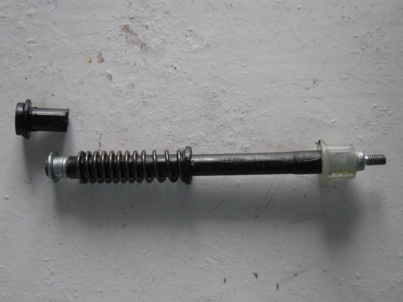

Сантурина стала на бомж-байк, и для него пришлось сгонять ход со 100 до 80 мм.
Для этого использовал проставки из фторопласта.
нарыл на работе полотно для ножовки с относительно большими зубами и широкой разводкой.
она не забивалась и довольно резво отпилила требуемый кусок.
ну а дома уже в дело вступил неподемый Фиолент :]
По скольку в хозяйстве до сих пор нет тисков - зажимал кусочки в газовом ключе.
Напили параллелепипедов примерно 2х0.9х0.9 см для проставок.(смотрю на фотки - наверное надо было делать пошире, 1.2 мм гдето).
Быренько разобрал вилку.
Диаметр штоков - 6 мм, соответсвенно просверлил кубики, и легким движением руки...
...100 мм вилка превращается в 80 мм.
посмотрим, сколько продежаться эти проставки, фторопласт попался не самый твердый и с толщиной проставок я промахнулся.
если что - сделаю толще и со второй шайбой под болтом.

Не проще ли было подобрать в хозмаге более короткие болты для штоков?
P.S.
Там что, нет негативных пружинок? =8O
pashevich
не проще. недавно занимался поиском похожих болтов для других целей - шанс найти подходящий по всем параметрам болт примерно 1 из 10000.
там негативные резинки :)
Однако, я думал вилки одного модельного ряда особо не отличаются. Вот, моя версия сгона XCM HLO V2: тупо отпилил шляпку штока, а вместо нее прикрутил болтиком шайбу, благо шток полый. После испытаний понял, что слегка переборщил, т.к. вилка стала легко пробиваться, поэтому добавил в конструкцию пару шайбочек от колодки вибрейка :) .
Image not setted in DB user_id: 32257, image_id: 45159
Чтобы не возиться с герметизацией ног штанов, я смазал башинги литолом :) . Заодно смазал и сальники изнутри и при следующей переборке обнаружил интересный эффект: литол действует как слизь в носу, задерживая прорвавшуюся через сальники грязь, и не дает ей добраться до башингов. Плюшевости такая схема смазки не добавляет, конечно :) , но вроде все работает.
Цитата сообщения от pashevich отправленного 16 Фев, 2012 в 12:14
шток пластиковый што ли?
Ага.
Слизь в носу... Это песец.
Туда ж вся грязь пойдет и будет как абразив стачивать ноги. И повышать трение.
