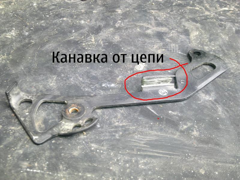

Вот такая вот часть заднего переключателя Shimano SLX - внутренняя часть рамки удерживающей ролики. За 150 км на „изгибе”, через который проходит цепь появилась канавка глубиной в половину толщины. Цепь у меня КМС Х-93. Внимание вопрос! Нафига этот изгиб (предположительно чтобы в определенном положении переклюка цепь не терлась об другие части переклюка)? Можно ли его нафиг выпилить? Последствия выпиливания? Может быть я что-то неправильно собрал?
Цепь поставь так, чтобы она не касалась этого выступа.
Как вообще так можно катать, оно же жужжит по страшному.
а ничего что отвалится? А так да, жужит трындец, я чего и обратил внимание. А чтоб не касалась цепь - это надо верхний ролик ставить бОльшего диаметра, но это ж не по фэншую как-то:)
а если цепь поставить наружу, а не под выступ, у меня немного другая конструкция переклюка, но цепь тереть ничего не должна.
цепь не туда пущена, вот и трет жужжит и все такое //-(
ланцуг ішоў яўна пад вышнім ролікам.

Понятное дело, что человек собрал рамку неверно, либо цепь так поставил.
У меня обычно обратную сторону этой перемычки разбивает цепью. Происходит при тряске.
#) ну я и лошара //-(
бывает :) у меня тоже тёрло, пока не понял что цепь не верно пропускал ;D
Не вы первый и не вы последний. Наверно у большинства был такой казус!
