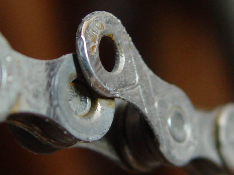

Месил воскресным вечером местные грязи, объезжал лужу через какие-то низенькие безобидные кустики... Вдруг - щёлк, хрясь! Цепь на земле. Не лопнула, но один "лепесток" оказался сильно отогнут. А уже темнеет, дождик холодный накрапывает... Кое-как удалось сикось-накось выправить и запрессовать на скорую руку. До дома - км 8. Половину проехал - щелчок! Но допилил потихоньку с похрустыванием. А сегодня гляжу - вот на чём ехал, оказывается!
Теперь вот чешу репу. С одной стороны, есть несколько запасных звеньев, спокойно можно переставить. Но с другой стороны, цепь изрядно растянулась за сезон, имеет ли смысл ставить звенья с другим шагом? Может, лучше выкинуть да новенькую поставить? Что наука говорит?
Выжать побитое звено, 2 звена особой погоды сыграть не должны. Катать дальше)
Хм... А я уж выкинуть собрался...
В личку изящное решение посоветовали - поставить замочек...
Вот и думай... Примерно 2500 цепь прошла, вроде и не очень много, но растянулась заметно... Даже и не знаю...
