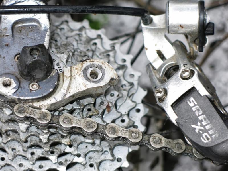

Сломал болт крепления Sram X9 к петуху :'(
Может кто-то разбирал этот узел, поделитесь опытом...

Как ты его умудрился сломать? )
Фото выложи, посмотрим/ что-нить придумаем...

... почему сломался болт, а не петух?
+1
петух родной? что за рама?
болт, судя по фотке, лайтовый полый ^-^

http://www.bike-discount.de/shop/k1205/a74542/hanger-bolt-for-rear-derailleur-x-9-07-09.html
Дима, спасибо огромное за ссылку
по фотке понятно как разбирается этот узел

дома лежит тот самый "хэдрашевский" X7 с КГ'11
UPD: в Х7 оказался такой же "лайтовый" болтик за ?20, спасибо ещё раз Антону за донора, календарь с самым большим самосвалом в мире ждёт тебя ;)

вопрос номер 1 - почему сломался болт, а не петух?
Болт сломался как ему положено в конце резьбы. По довольно глубокой отметине в петухе вокруг отверстия болт был зажат по пацански от души поэтому наверное и поломало его. По фото толщина петуха почти в 2 разо больше толщины стенки болта.
А если к нему еще и продают запасной болт, то производитель изначально знал о том, что он будет ломаться.
Еще как предположение по поводу болта. Возможно это "забота" срама о владельцах карборам с интегрированными петухами или чего-то подобного.
это забота о доходах компании прежде всего (см. цену на болт по ссылке)
в самодельном петухе (неужели пашевич не заметил) высверлю дырку, чтоб в следующий раз он легче ломался
