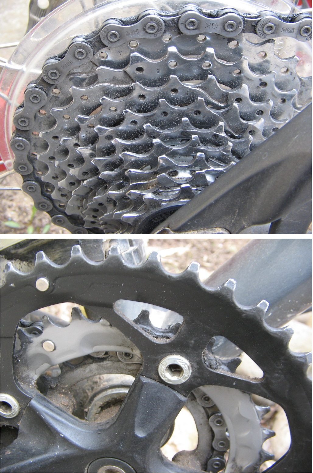

Други, полечите по фотографии: тынц
Средней звезде совсем плохо? Пробег ~3200км.
цепь померяй калибром - узнаешь.
имхо, среднюю только докатывать с имеющейся цепью.

Тоже требуется снятие порчи по фотографии.
Иногда начала проскакивать цепь. Замерял цепь в прошлом сезоне -- в пределах нормы была с запасом.
1) Насколько критично устали задние звезды (4-5-6)?
2) Если менять кассету с цепью, стоит ли заменить вторую звезду в системе, или она ещё бодрячком?
Кассета порядком подмята, но не критично как бывало у меня)
Передок - я бы сказал, что вполне неплохо сохранилась. Шанс есть оставить что есть
