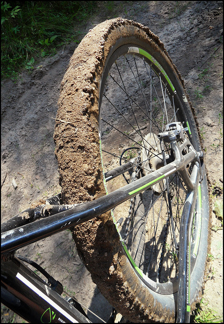

А зазоры они в любом случае нужны, если не хочешь вел катить из леса)))))))
Имхо Как раз таки в лесу и в грязи, песку, корням, камням при любой погоде лучше уж горник с аммовилкой, широкой палкой и резиной шире 42,
