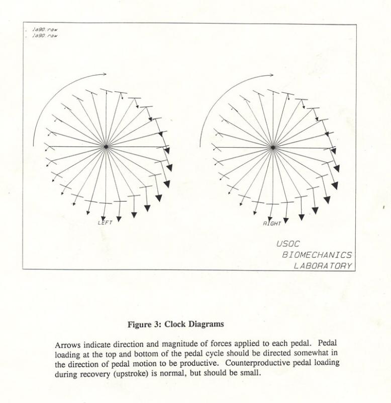

К вопросу о подтягивании педалей вверх. Анализ направления и велечины усилий на педалях одного знаменитого любителя допинга.
вот так картинка.
Выходит даже вес ноги не компенсирует))
а наши поехаливские ребята сразу в два раза быстрее рвут. Допинг, ё
Можно ссылку на первоисточник? На Shimano bike fit даже любители крутили "вверх".
Первоисточник (http://www.trainright.com/articles.asp?uid=4613&p=4366) до наших дней не дожил, только сохраненная копия - http://web.archive.org/web/20100201180629/http://www.trainright.com/articles.asp?uid=4613&p=4366
Then, as now, the prevailing belief was that the best a cyclist could do was unweight the leg as it traveled through the upstroke. In other words, the best you can do with the upstroke leg is to get it out of the way so it doesn’t subtract from the force being exerted by the leg on the downstroke.
Крутить вверх действительно не сложно, но, на сколько я понимаю, такой режим для большинства спортсменов не является самым производительным.
