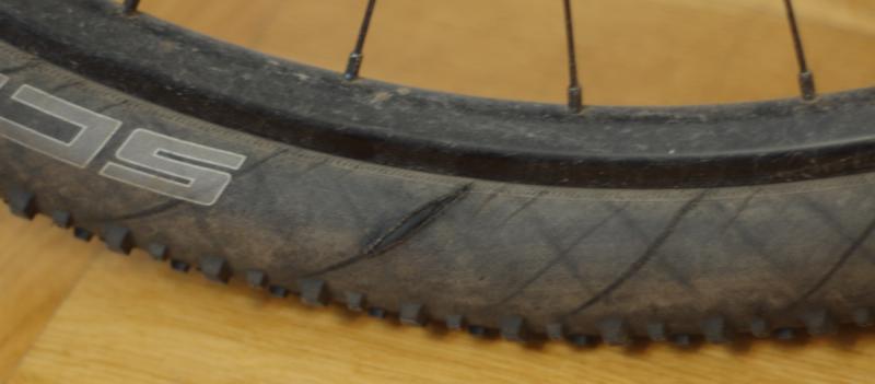

При рассмотрении видно, что каждая "полосочка" это потенциальное место разрыва.

на каком давлении катана покрышка?
Ну...манометром не мерял.
Много не качал, на пару миллиметров пальцами продавливалась.

Schwalbe thunder burt, которую я хвалил в этой теме, приказала долго жить.
В начале боковые стороны покрылись какими-то "полосками". Я не особенно обращал на это внимание.
На очередной покатушке я ощутил биение заднего колеса. Посмотрел, а там грыжа.
Вот так вот. Откатал 1, 5 сезона. Протектор остался в хорошем состоянии.
Я топовый Хатчинсон Питон так ушатал, перегрузил при приземлении и корд "поплыл", появилось биение.
Катал на рокет ронах эво 2.25(спереди и сзади) через 3500км на заднем проявилась типичная сеточка, и весь герметик выдавливало через боковины, поставил камеры и стал качать 2.5атмосфер вместо 2, ехать стало заметно жеще, но покрышки проехали еще 4000 до полного олысения задней (передняя даже на половину не стерлась, но проявилась сеточка, пока малозаметная) в этом сезоне решил отказатся от злых покрышек и взял конти рэйс кинг, и сразу заметил разницу, в континентале резина на боковинах реально похожа на резину, и ведут себя заметно мягче при том же давлении
П.С хочется верить что швальба поменяется в лучшую сторону, хотя есть предположение что покрышки для гонок предназначены для 2-3 поездок а после в утиль
