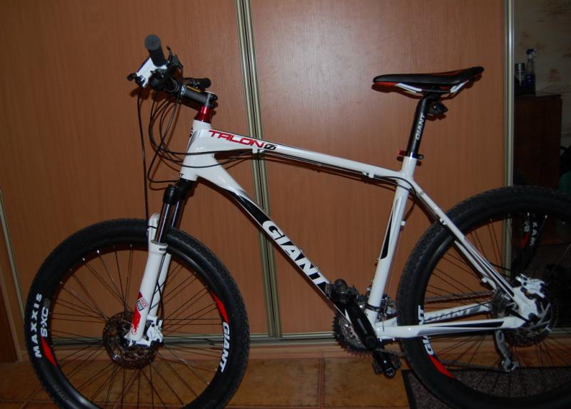

Добрый вечер!
Может быть сообщение несколько не по теме, но есть вопрос.
Какое-то время назад я выбирал между Talon 0 и Спешем рокхоппером. В итоге взял талон. Опробовать его в деле пока не позволяет погода. Вот он и стоит у стеночки. А меня "терзают смутные сомнения".
Мой рост примерно 182 см.
У старого хардрока 19'' ETT = 605 мм, вынос - 10гр. длина 70 мм.
У нового талона 20'' ETT = 585 мм, вынос - 8гр. длина 100 мм.
Равнозначна ли компенсация длинны верхней трубы выносом, или нет?
Ну и рулевой стакан - 165 мм. Визуально рама "уходит ввысь", выглядит не очень. Какую роль играет размер рулевого стакана при езде?
Понятно, что проехав энное число километров я прочувствую все это сам, но будет это не скоро. А пока что, покупка не столько радует, сколько напрягает. :-[
Рама на ваш рост. Че вы паритесь? Вынос перевернуть не пробовали?
Я бы сказал рама впритык, зависит конечно от пропорций тела еще. Мне со 184мя ЕТТ 600 хорошо на гибриде, но мало на горнике.
Кроме выноса еще есть запас пару см на рейках сиденья.
Пока не пробовал, но сделаю обязательно.
А парюсь я потому, что по дороге от веломагазина до дома на знакомых горочках при спуске возникало желание сдвинуться назад. Но, возможно, просто отвык за зиму. Ну и потому, наверное, что изначально хотел все таки рокхоппер, что бы подлиннее был. Но в магазине только 21'' ростовка осталась.
Вот я и спрашиваю, поставив вынос еще подлиннее, например 120 мм, добьюсь ли я той же посадки и управляемости что и на рокхоппере 19'' ?
Для начала проверьте правильность установки седла, возможно оно сильно сдвинуто вперед (отсюда и желание сдвинуться назад).
Затем отрегулировать высоту седла.
Затем положение седла в подседеле. Метод: сесть на байк, поставить ногу на педаль, шатун на 3 часа (вперед), колено должно быть ровно над осью педали (можно проверить отвесом :) ).
Изза короткой рамы вероятно придется сильно сдвинуться назад.
Выставите правильно седло - тогда можно смотреть руль-вынос-посадку.
