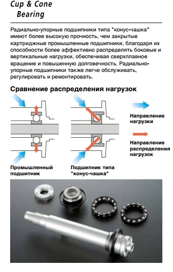

7payHg, картинка это хорошо, но откуда она взялась? Почему картинка дает нам понять, что направление нагрузки в велосипедном колесе идет боковым? Как мне кажется таким направление будет при повороте, но при езде по прямой, направление нагрузки будет, как раз как показано на картинке для прома. При этом на картинке написано, что чашка/чашка лучше распределяет боковые и вертикальные нагрузки чем пром. Боковые -возможно, но как они лучше распределяют вертикальные нагрузки?
Да про накат можно говорить в основном по прямой, не говорят же "улучился накат в поворотах". Это мое мнение, "которое может не совпадать с мнением экспертов" (с) |-)_)
Картинка с каталога шимано. Я гуманитарий и любой технарь загрузит и переспорит меня в 2 счета.
Я не думаю, что японцы на столько дураки, что бы в линейке своих втулок, даже топовых как КК так и ДХ до сих пор не сделать промы. (Может я чего то не знаю? )
Накат по прямой на конусах хуже? нет... хорошая втулка, с нормальной грязезащитой, смазка дюраэйс и накат сопоставим.
По поводу картинки - все ясно) Каждый кулик хвалит свое болото )
Я хз почему Shimano не делает втулки на промах, тоже интересно было бы узнать почему. Может у них какая "детская травма", после которой они боятся браться за это |-)_)
Точно. детская травма. ;)
