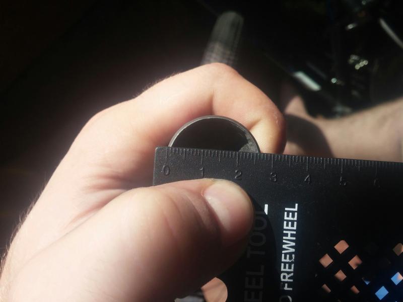

подскажите размер
первый вел и так напоролся! твою ж мать =(
Цитата сообщения от 0kapak отправленного 30 Июн, 2016 в 10:55
подскажите размер
1" же
сама труба на раме шире мот можно ли впереть туда что нить друго го размера или 1 дюцм это приговор?
подскажите размер
возьмите штангенциркуль и померяйте нормально, а то линейку можно прикладывать выше-ниже и получать каждый раз разный размер и удивляться.
подскажите размер
1" же
а я вижу 27.2 мм 8)
