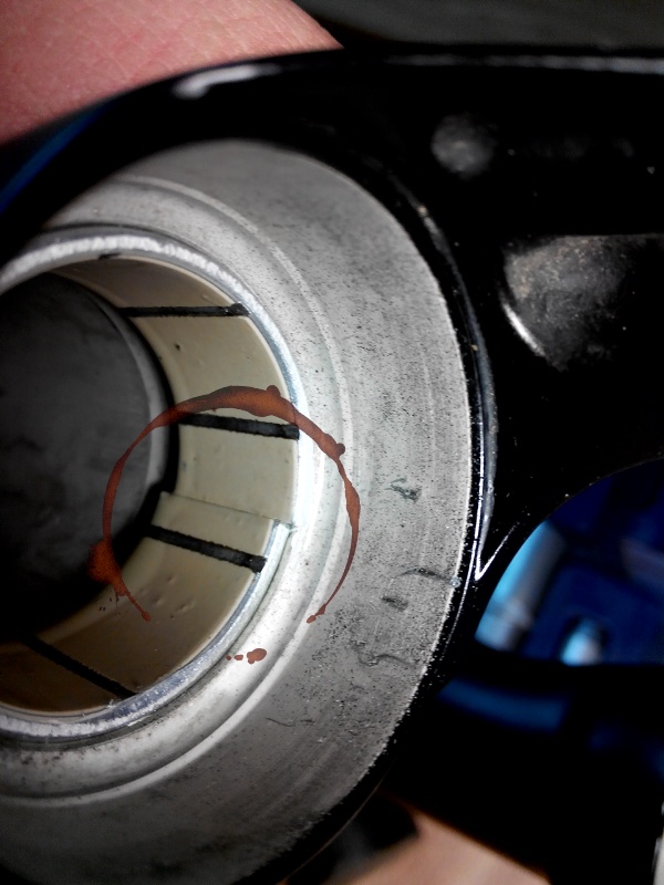

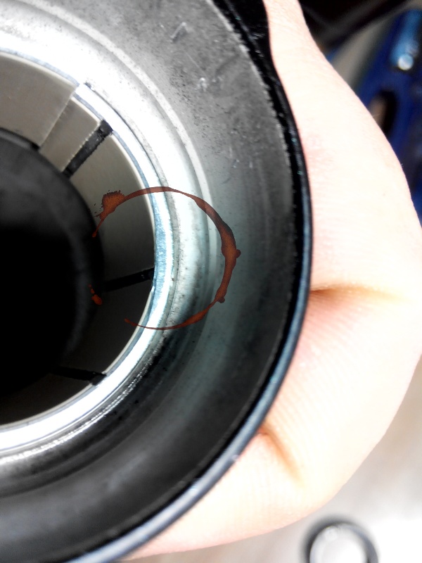

зы сегодня пересобрал вилку на повседневном байке под зиму
пружину солоэйр заменил на металическую и залил в штаны рш 10в
FOX factory 32 FLOAT 29"
Практически новая вилка, первое вскрытие.
Косячно установленный на заводе верхний башинг
След от удара увесистым предметом, негоже так косячить в топовом сегменте...
ЗЫ кружочки гламурные, потому что с телефона :)
от новость)))
Все лечится, главно знать как)) Я, например, знаю :D
Подобный косяк встречается на вилках любого бренда. Хотя у РШ в верхнем сегменте мне такое не попадалось.
Косячно установленный на заводе верхний башингот новость)))
я тоже знаю :|) вот только нафига лечить?, если работатет нормально...
сам факт просто будоражит :)
Цитата сообщения от black_thrush отправленного 12 Ноя, 2014 в 11:24
Все лечится, главно знать как)) Я, например, знаю :Dя тоже знаю :|) вот только нафига лечить?, если работатет нормально...
если неповезет и будет чуть-чуть не так что-то - в месте соединения протрет полосу в покрытии ноги.
Ту Пашевич - попадалось в Сиде ХХ и ББ и в двух ребах, и в лирике, например. Был еще косяк с одним боксером, но немного другого рода.
КамарантЭ Это не косяк, на скорость оно не влияет. Происходит такое обычно, кода бушенг нарезан чуть больше по длине дуги. След не от удара. а от запресовочного упора. В общем все лечится, и глобально ничего страшного. |-))
