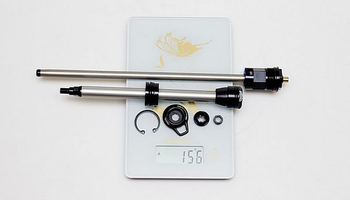

для начала четко разберись, как работает и накачивается эта пружина.
у РШ например качать нужно в разогнанном положении, по мануалу. хотя я было тоже думал вкинуть проставку в негативку, но у меня лежит обычный солоэйр на 120 мм - так что смысла экспериментировать особого нету. А вот сделать 110-140 (100-130) из 150-120 очень хочется...

Очень просто работает. Вверху есть клапан, соединяющий + и - камеры.
Открываешь клапан прожимаешь вилку, закрываешь, отпускаешь - 120. Прожимаешь меньше, получаешь любое число от 120 до 160. На 120 открываешь клапан - вилка сама возвращается в 160. Я думаю не надо рассказываьть о разных площадях поршня с разных сторон, именно поэтому в негативке есть стальная пружина. На 160 она полностью сжата.
По мануалу вилку надо накачивать с открытым клапаном (открывать клапан каждые три-четыре фрикции насоса).
Проставку я хотел выточить цельную, без выборки боковин, чтобы не увеличивать давление в - камере.
дпа все совсем не так :) поэтому и есть нюансы по закидываюнию проставки в негативку.

Картинку вижу, но не совсем понимаю, как это работает. Принципиально, я полагаю схема та же: то есть, уменьшение хода за счет выравнивания давления в позитивке и негативке в определенной позиции, так? Но как это действует у РШ?
Както так :)
Судя по схеме, негативка накачивается через нижний "длинноходный" порт. Хз, накачается ли она в согнанном состоянии. Приеду домой - поэкспериментирую.
