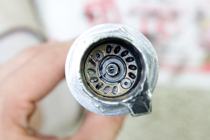

Для инженеров Fox, вкорячивших в вилку винтики под 1 (один!) мм шестигранник, в аду должна быть припасена отдельная сковородка...
это где такой?
Цитата сообщения от dashkevich отправленного 14 Авг, 2014 в 20:47
это где такой?
CTD демпфер с манеткой.
а установка всей этой бороды - целая поэма из 20 пунктов и ювелирной работы пальцев :)
это где такой?
простой fit рулит?)

Еще круче - там, оказывается, 0.05 дюйма //-( или 1.27 мм.
А в ремнаборе для манетки - уже обычные полторашные...
Use a .050" hex wrench to remove the two spring plate set screws
