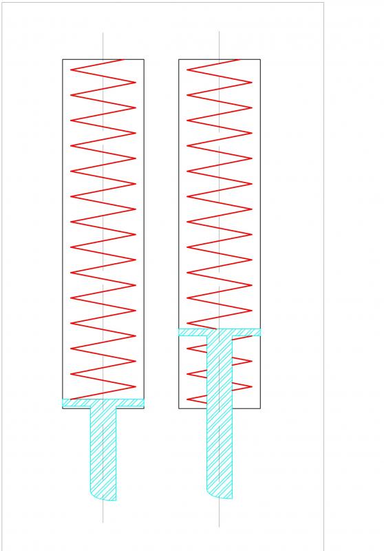

согнать можно почти любую вилку. с пружинной есть нюанс с поисками более короткой пружины. и есть еще всякие старые извращенские конструкции. надо смотреть конкретную версию вилки. благо запчасти на старые маниту в наличии на чейне по вкусным ценам.
А нельзя ли сделать сгон, отпилив кусок пружины? Отпиленную часть использовать в качестве негативки.

просто так пружину нельзя отпилить + есть условно неразборные конструкции (но это больше современные РШ).
я к тому, что согнать - это не разогнать, обычно можно малой кровью.

можно, только как ты будешь уплощать последний виток?
А разве это так необходимо? Помнится тем летом помогал занижать тачку. Так там тупо болгаркой 2 витка пружины отпиливали да и всё.
