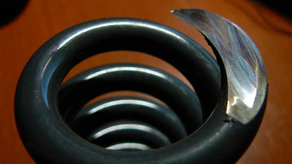

если разгоняется штатно, выниманием проставки из воздушной пружины - то не надо доливать.
Цитата сообщения от zet отправленного 2 Авг, 2014 в 18:36
Цитата сообщения от pashevich отправленного 2 Авг, 2014 в 11:23
можно, только как ты будешь уплощать последний виток?
А разве это так необходимо? Помнится тем летом помогал занижать тачку. Так там тупо болгаркой 2 витка пружины отпиливали да и всё.
Необходимо. В противном случае очень быстро погнется и помрет пружина. А если упирать в шток - так еще шкрябать внутри ноги будет. Хреновый колхоз. Проще заказать откуда-нибудь пружину.
А нельзя ли сделать сгон, отпилив кусок пружины? Отпиленную часть использовать в качестве негативки.
строго говоря в пружинной вилке нет негативки в том понимании как она есть в воздушках. есть пружинки отбоя, которые не дают вилке стучать на отскоке. они должны быть довольно жесткими, но все же не такими жесткими как основная пружина. иначе вместо того чтобы сжиматься и гасить удар, шток будет со звоном долбиться в эту слишком жесткую отбойную пружину, которую он не сможет прожать нормально.
имхо отпиленная пружина будет сжиматься и разжиматься - никуда не денется. возможно будет царапать внутренности ноги, отчего вилка конечно лучше работать не станет и дольше не проживет. если уже делать нечего и надо пилить, я бы отпиленной стороной упирал в топкэп. на пружину пробовал бы одеть термоусадку.
но имхо, надо вилку вскрыть и посмотреть, может там все без гемороя сгоняется перестановкой проставок. для того чтобы обеспечить ход в 160мм длина ног должна быть бОльшей, чем длина обычной вилочной пружины с возможностью работы на такой ход. так что вероятно под топкэпом там стоит проставка, убирая которую и получается почти готовый сгон.

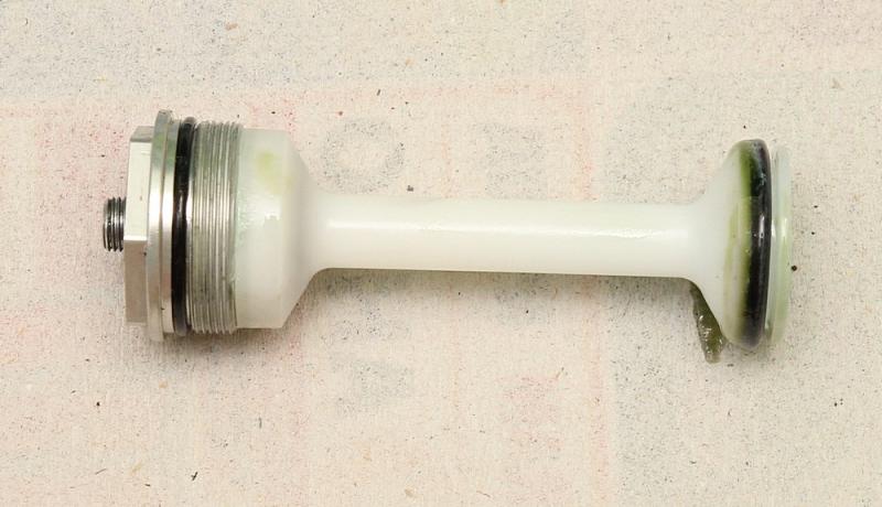

Фокс сделал проставку для увеличения прогрессии :) Раньше их ругали за излишнюю прогрессию, потом наверное начали ругать за излишнюю линейность :)
Каличество по сравнению с проставками РШ - нельзя изменить объем проставки:

Цитата сообщения от zet отправленного 4 Авг, 2014 в 17:02
Такой вариант не прокатит?
Если нет возможности раскалить конец пружины и сделать схождение витков, что бы был плоский торец, то можно из любого порочного пластика вырезать колечко, которое распределит нагрузку равномерно по всему первому витку.
Вариант проверен - отлично работает, ничего не ломается и не царапает.
