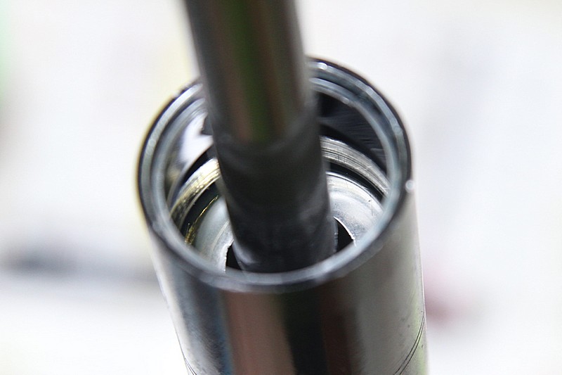

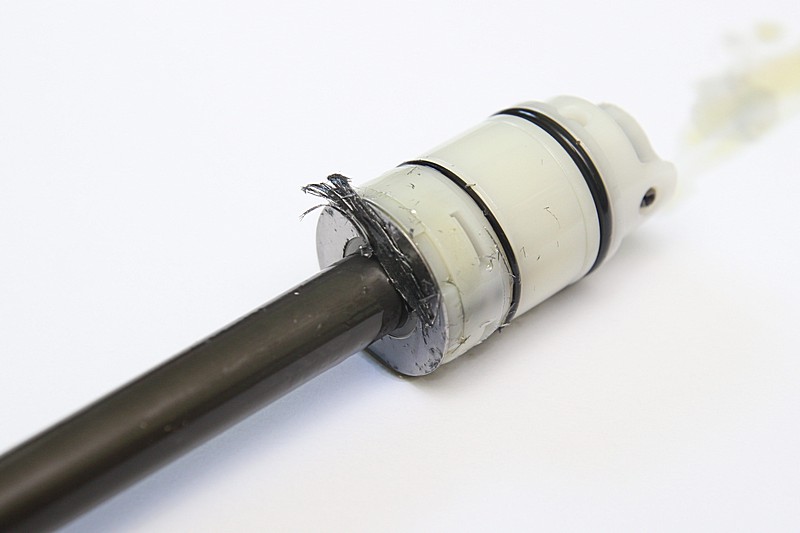

Хваленый дорогой фокс CTD помер при пробое...пытаемся вылечить, пока все заклинено намертво //-(
Ух ты, интересный случай. Зови на препарацию)
Эх, была не была |-))
Была?
Была :]
