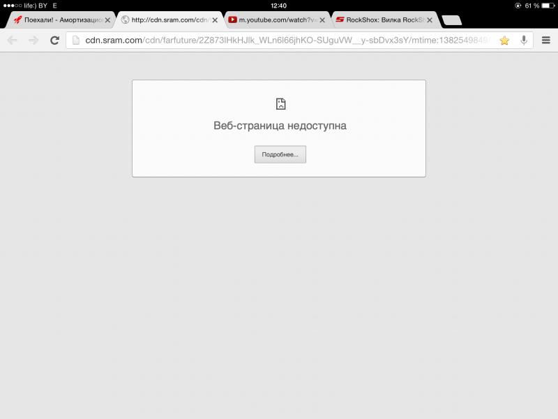

Трохи дую, только не могу еще раз загрузить мануал ипрочитать( на работе с планшета сижу, гребаный лайф сегодня совсем плох)
