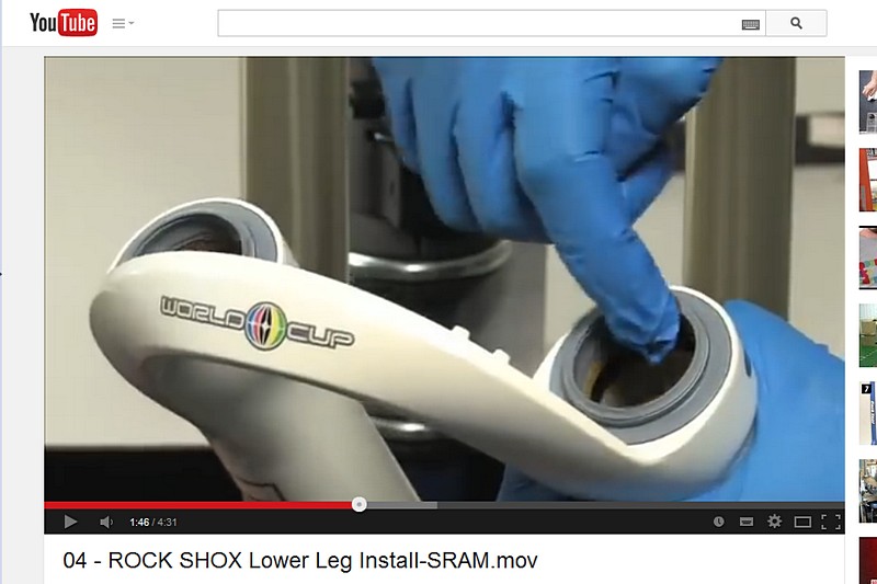

Кто то еще советовал смазывать пыльники консистентной смазкой, есть подозрение, что это делать не стоит?
На основании чего у вас подозрения?
Консистентка в гряь не превратится? В этом месте пыли собирается больше всего, или прикол в том, что бы не пустить пыль дальше в штаны?
мазать пыльники конситентом или нет
тема вялого холивара в узких кругах
100% убедительных аргументов нет ни у одной стороны
убедительных практических результатов тоже нету
практика как раз таки показывает что и так и так нормально
можно смазать конситентом
можно просто темже маслом что идет в штаны
В офф мануалах мажут обычным 15 w, думаю стоит поступить так же, еще заметил что в штаны по старым мануалам льют 15 мл, а по новым 6 мл Хз чему верить.
Посмотрите еще мануалы для вилок 1998 года, там вообще все по-другому.
Серьезно?
На пальце 100% капля жидкого 15W :)С завода пыльники идут с консистентом, в офф. видеомануалах всегда РШ мажут пыльники консистентом. Все знакомые мастера мажут пыльники РШ консистентом. Хочется быть хитрее всех?
*только литола туда не намажь!
вой-вой,.. мажу литолом, все окнорм :|) похоливарим?
А нечего тут холиварить. Литол - смазка на основе солей лития, если ноги стальные или никилерованые - можно мазать. Если алю, вы - идиот. Т.к. соли лития в присутствии воды взаимодействуют с алюминием ног и гробят покрытие.

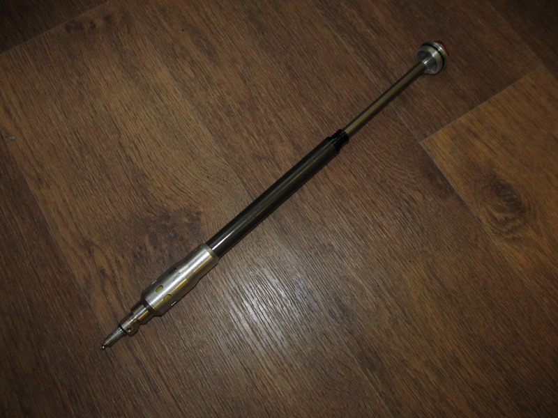

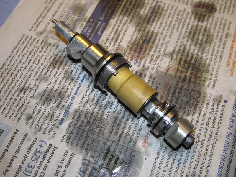

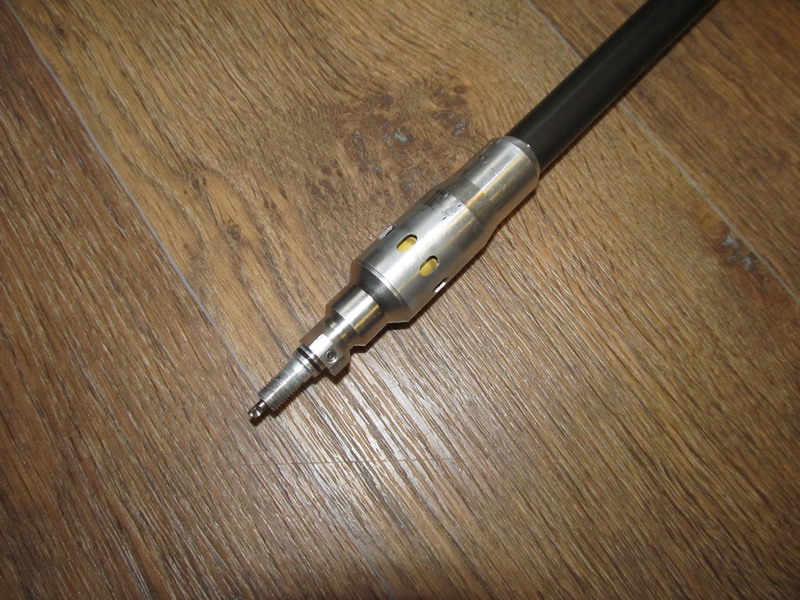

Что, никто не сервисит маниту? Как масло в демпфер лить?
5W лить (LM, RockShox) или 2.5W Motorex
Про уровень: в мануалах вроде написано, как измерять (емнип с вытянутым штоком откока).
По русски: уровень измеряется при накачанной вилке.
