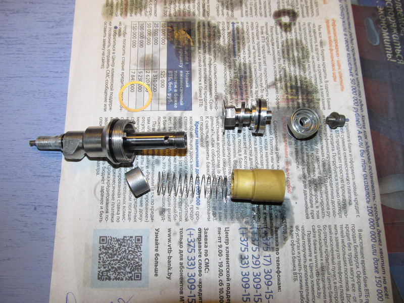

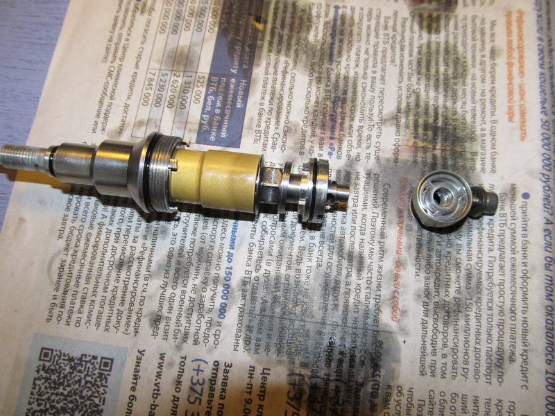

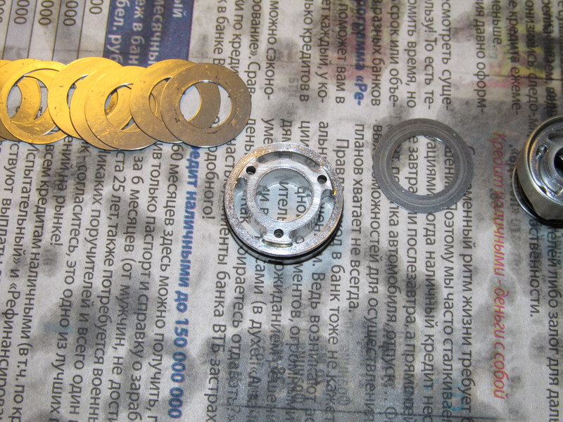

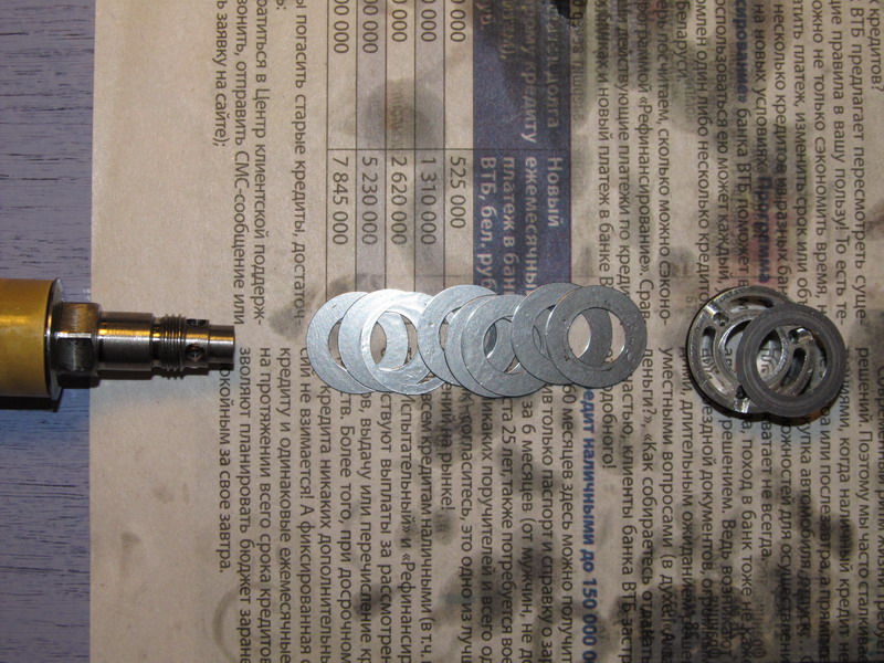

раскрутил катридж с брейном (инерционным клапаном) от Fox F100X примерно 2005-2006 года
хотел посмотреть на что влияет регулировка
по идее должен был регулироваться порог срабатывания брейна
а по ощущениям от езды казалось что закручивается компрессия
оказалось всетаки регулируется порог срабатывания
путем поджима пружинки которая подымает грузик
заодно убедился что там все целое и рабочее
фотки в порядке сборки
