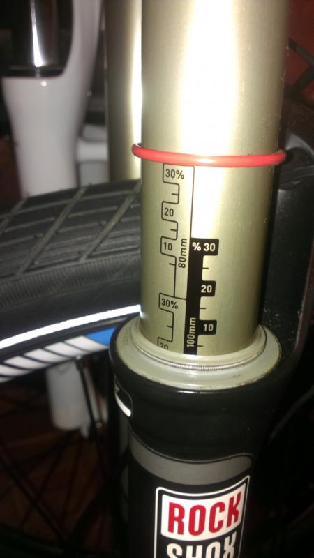

Господа, доброго времени суток! Есть два вопроса к обладателям вилок Rock Shox Reba RL Solo Air 2013:
1. Посмотрел видеоролик, где просто снята вилка "из коробки"
Возможно у кого-то мой пост вызовет улыбко, но я не профи, я только начинаю учиться и все понимать, за этим к Вам и обращаюсь. Заранее благодарю за помощь!
Снижайте давление, пока вилка не прожмется на 20% под вашим весом, там даже метки на ноге есть
1 волноваться нечего
105мм это и есть 100мм хода
при полном сжатии на 100мм выльник недоходит до короны как раз на примерно 5мм
возможно изза трения вилка остановилась в состоянии сжатом на пару мм
в любом случае это некретично и волноваться нечего
2 в целом новую вилку стоит сносить в сервис или самому сделать то (только снятие штанов)

Спасибо господа! Я по сэгу и пытаюсь настроить (красное колэчко). Но сделать это тонко не получается пока. Видимо насос не самый лучший. Кста, ТО вилке делали сами, все ок по смазке! Успокоили, благодарю!
