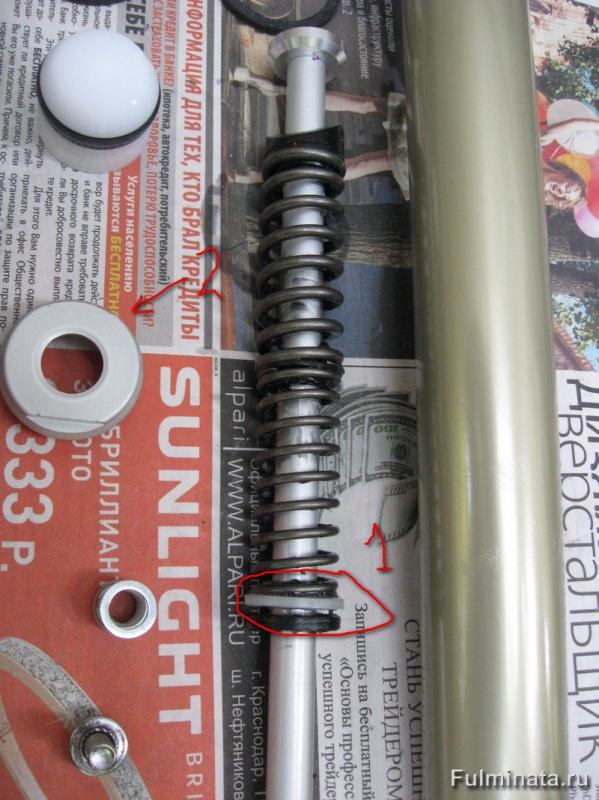

Есть у меня Epicon 2013 года, купил в Китае. Как приехала - разобрал, заменил смазку в штанах на моторное масло 10W40, вилка тупит страшно. Сжимаю ее руками почти на весь ход, потом плавно отпускаю, по идее она должна плавно разжаться, а она двумя рывками разжимается, соответственно мелочь не жрет совсем. Пробовал заливать в штаны вилочное ЛиквиМолли 5W - почти тоже самое. Картридж снимал, прекрасно ходит шток картриджа без всяких рывков, в воздушной камере 6мл 80W трансмиссионки.
Кажется я что-то понял, подтвердите или опровергните:
Негативная пружина упирается в шайбу (1), эта шайба упирается в крышку (2). Если шайба (1) ходит по штоку очень плотно, руками сдвинуть можно, но надо приложить усилие, значит эта и есть причина заеданий? Косвенным подтверждением считаю то, что при разборке вилки из левой ноги выливается масло с алюминиевой пылью, серое такое. А еще я переставил шайбу в положение 120мм недавно, это по идее заставило ее работать на "несъеденной" части штока.
ну а просто ноги в штанах свободно ходят? ибо может быть ещё косяк криво установленных башингов
А как это проверить, достать всё из вилки, и проверить как ходят ноги в штанах?
именно)
если вилка тупит то проверять как ходят все подвижные части
причем ноги в штанине проверять
как по одной ноге
так и обе вместе
ибо бывает что или коронв или штаны кривые
ну и посмотреть чтобы бушинги были на месте
