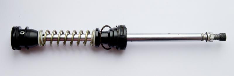

Dual Air даунгрэйд до Fox Float :)
А штока без клапана не нашлось?

исходник :)
можно конечно было выточить отдельную детальку сюда, а клапан сохранить на случай "кривых рук пользователей при обращении с Дуалом". но лень и не охота на это было тратить деньги.

Самое смешное: сегодня примерно то же самое было сделано с вилкой Марзоччи 55 воздушной. Переделал их дебильную воздушную камеру. Ограничил ход поршня до перепускной проточки в негативку, поставил негативную металлическую пружину. Ну и характеристику вилки подтянули под сильную прогрессию и непробиваемость. Сейчас надо обкатать.
А по ходу дела возник вопрос: В твоем варианте как с прогрессией? Знаю, что пружина фокса достаточно жесткая, уж нету ли "ступеньки" в работе вилки после модификации? Мы-то вроде победили сей момент, но понятно станет только после тестов.
Цитата сообщения от black_thrush отправленного 21 Фев, 2014 в 03:40
а при чем здесь пружина фокса?
да и фоксы сейчас ставят 2 пружины в негативку, длинная довольно мягкая.
соберется вилка и ппридет весна - протестирую работу.

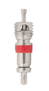

Травит воздух ниппель RST Deuce. И при том очень быстро - за 3-4 секунды полностью спускает.А травит именно через ниппель, потому что когда накачиваешь, то все в порядке. Как только снимаешь насос - воздух выходит. Пробовал накачать обычным насосом, его снимаю и еще 3-4 секи воздух выходит. Золотники менял, не помогает. Пробовал золотник (там где красная резинка) немного льном обмотать, немного помогло. Но с какой стати такой косяк возник? Вилке пол года, проехала 1000км. Следов повреждения нет.
Чистить и менять клапан.
Там никаких повреждений и быть не может... Если их только не нанесли каким-нить кривым инструмом.
