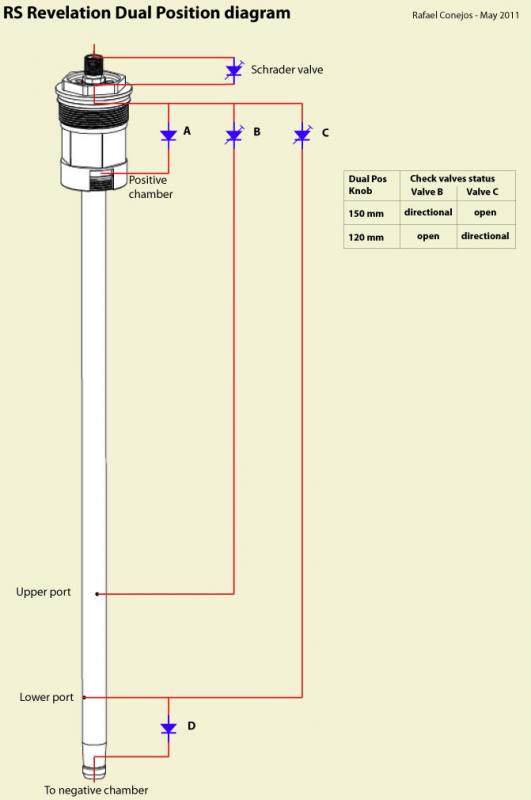

Схема работы пружины Dual Position Air

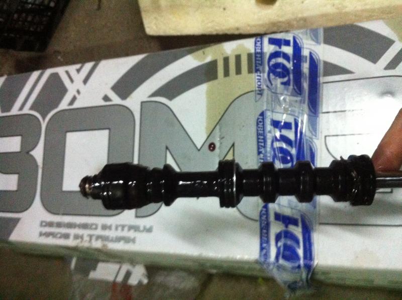

Вот воздух и вся требуха из Аргуля РЦТ . Даже задумался, что же может там стучать... Не проставки же друг об друга...
