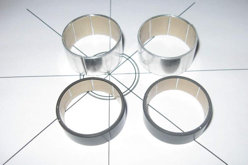

А у кого в Минске есть возможность аккуратно выпресовать бушинги и запрессовать их же обратно. Хочу попробовать вот такую доработку. Может кто-то может поделится инструментом на время за деньги.
Начал гуглить как выглядят бушинги от разных вилок и оказалось, что бывают как с прорезями так и без. Кто-то может мне объяснить почему так? Как в вилках с бушингами без прорезей масло попадает на все трущееся части?
С прорезями, обычно, в более дорогих вилках. Посадка бушинг-нога не настолько плотная, чтобы в зазор не прошло масло.
