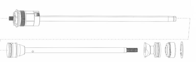

Имеется вилка Revelation RLT 120-150мм 2011 года. Так вот, если не нагруженный велосипед пошатать, зажав передний тормоз, то ощущается небольшой люфт в вилке. Если сесть на велосипед, вилка проседает немного и люфт пропадает.
Сравнивал с Reba RL 100мм 2008 года, там никакого люфта нет ни в каком положении.
Есть у кого-нибудь такой Revelation? Это нормально, или пришла пора лезть разбираться?
Пружина DPA?
Сколько примерно в миллиметрах люфт?
В ребе даул эйр был, совсем другая пружина.
Трудно люфт замерить. В Revelation воздушная пружина выглядит так.
Это dpa пружина, накачивается по сути как соло эйр, то есть в позитивной и негативной камере абсолютно равные давления, и без нагрузки вилка прижимается очень легко , что может ощущаться как люфт.
Т.е. получается что это не люфт, а страгивание вилки.
Надеюсь, что так оно есть. Спасибо! А то я уже приготовился к переборке.
