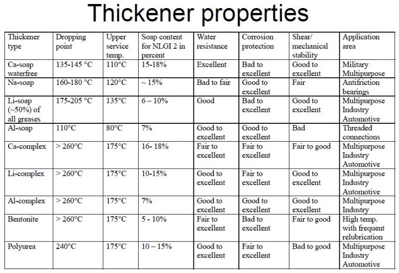

Загустители, используемые в смазках (% от мирового применения):
Литиевое мыло - 53%
Литиевые комплексы - 15% (мыло + ацетат, бензоат-лития)
Кальциевое мыло - 15%
Алюминиевое мыло - 5%
Полимочевина - 5%
Бентонит - 3%
Натриевое мыло - 2%
Неметаллические - 2% (коллоидный диоксид кремния, ПТФЕ, полиэтилен, полипропилен, полиамид)
Др. метал-мыла - 1%
* мыло- продукт конденсации гидроокиси металла и жирной кислоты С14-С20, насыщенные и ненасыщенные.
Базовые масла:
Минеральное масло
Поли-альфа-олефины
Эфирное масло
Полигликолевое масло
Силиконовое масло
Пер-фтор-поли-эфир
Поли-фенил-эфир
То, что вы обсуждаете хуевость литола-это вопрос качества определенного производителя.
Каждый уважающий себя производитель имеет в линейке минеральное масло загущенное литиевым мылом (литол), но он туда еще ложит ингибиторы коррозии, противозадирные присадки и тд.
Важный момент!качество литиевого мыла-загустителя на основе животных жиров (пост совок-производство)-хуевое, ибо окисляется и коричневеет. Растительные жиры очищают и фракционируют (можно и гидрогенезировать), потом омыляют, мыло получается качественней.
Хороший литол-дорогой.
Советую пыльники и сальники смазывать синтетической или силиконовой смазкой, учитывая совместимость.
