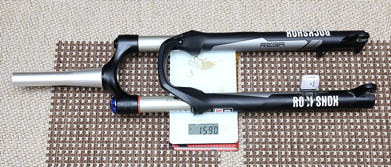

вобщем, я делаю вывод, что рокшокс облажался с резинкой на воздушном поршне солоэйр в 13-14 годах.
уже сбился со счета количества стакдаунящих сновья вилок.
вот свеженькая реба 13года, пробег 200 км, хода 75 из 100. в воздушной камере достаточно смазки.
заменил резинку на другую из ремкомплекта, который идет с вилкой. посмотрим, как она справится :)
