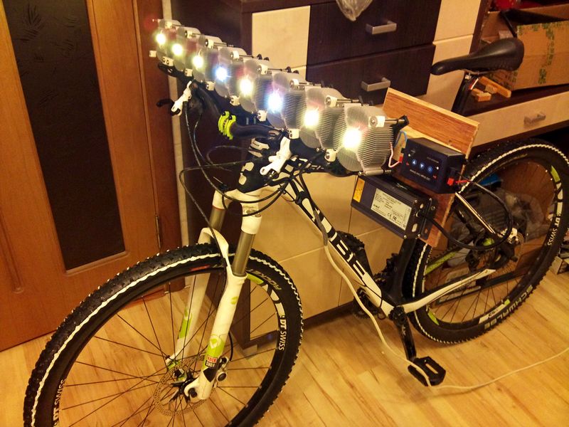

Решил и я наконец доделать свой свет на велосипед
Lesha_37, надо козырёк мостырить, иначе будут проклинать встречники ;D
отличная идея теплоотвода!а я то голову ломал чем охладить десятиватный кипятильник....
велофара просто на загляденье, одна проблема, восемь диодов хотят кушать как минимум два ампера если без фанатизма, хотя если сделан такой теплоотвод - можно зажигать диоды их по-чёрному :]
значит три ампера на восемь диодов - аппетит этой световой линейки 24 ампера, чем ЭТО можно прокормить?
Это 11-12В диоды, и поэтому им нужен 1А, итого 8. А для охлаждения я нашёл вот это , всего 3 уе, и ещё вентилятор 107х107 мм как бонус. Правда вес радиатора 340 грамм, но разве это остановит настоящего ценителя? :)
