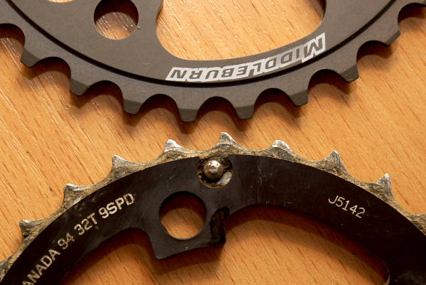

Осилил 32 страницы темы.. ну что скажу, велик я приобрёл в этом году, и это мой первый, так что весь сезон всё что я делал для своего коня - протирал тряпочкой от грязи... поэтому состояние цепи было ужасным. Сначала побоялся снимать цепь, решил купить машинку, но на медведе сказали приходить в следующем сезоне, поэтому всё же взял выжимку и воспользовался чьим-то описанием чистки цепи в бутылке ледяного чая. Сейчас цепь идеально чиста, думаю чем смазать.. подскажите, где можно купить LM KettenSpray или что-нибудь похожее.
и немного не по теме: испугало состояние передних звёзд, знатоки, гляньте, это терпимо или не очень?.. катаюсь то всего полгода, пробег 1400км.
Как новые :) Разный размер зубчиков - это для четкого переключения передач.
Изношенную звезду можешь увидеть на приаттаченной картинке внизу.
Успокоили :)
