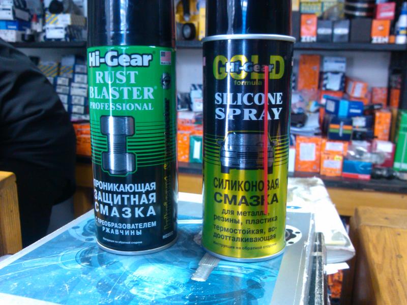

Приобрел себе вел! Ура-ура-ура. Брал б/у поэтому сейчас остро стал вопрос подготовки его к сезону.
Главной проблемой пока является - чем смазать цепь и как это лучше сделать.
В интернетах очень много разных мнений, которые пока не могу переварить и определиться.
На цепи есть чуток ржавчины - приобрел WD-40.
Вот что нашел у себя в деревне в магазине - стоит ли вообще брать такие смазки и являются ли они вообще смазками:

данная силиконка имеет одно оченьполезное свойство: она высыхает до пленки. скользкой пленки. и не липнет совсем. очень хорошо смазывать стальные ноги вилки, резиновые уплотнители и т.д. а цепь лучше смазывать скрипеть меньше будет и крутить ее легче.

Смазка на фотке, судя по всему - аналог wd 40, которую можно использовать перед смазкой цепи, для ее быстрой очистки, и для очистки системы, кассеты, переключателей.
Для более тщательной чистки - снять цепь и основательно промыть в уайтспирите, или пользовать специальную машинку для чистки, с тем же уайтспиритом. Когда цепь "побелеет" и заблестит, а при скручивании не будет хрустеть песок - она вымыта. После чего - дать цепи полностью высохнуть пару часов, и потом уже приступать к смазке.
Еще раз: wd40 - только для очистки от грязи, защиты от влаги, но не для смазки!
Непосредственно для смазывания - использовать специальные смазки для цепных передач (finish line, shimano, rohloff и т.п.). Они обычно жидкие, могут быть в виде аэрозоля, могут делиться в зависимости от условий эксплуатации: для сухой/влажной/универсальные. Если у вас в городе нет таких, то, ИМХО, лучше не колхозить народными средствами, а попросить у кого-нибудь с "поехали" выслать по почте (хотя вроде такие товары пересылать нельзя, но там сильно не проверяют если основательно упаковать 8)). Например тут: https://poehali.net/forum/velo-baraholka/aksessuary/prodam-smazku-dlya-cepi-Rohloff-Oil/

Особенности использования аэрозольной смазки (есть у меня и такая, купил когда-то давно в драгоне, именно смазка для цепных передач, а не силиконка!). Ее прикол в том, что распыляется она в очень жидком виде, благодаря чему легко проникает во все "щели", после чего летучий растворитель испаряется и остается очень вязкая (и липкая) смазка. Отличная вещь, но... если распылять из баллона то смазано будет все: цепь со всех сторон, и рама, и колеса, шатуны, и все вокруг (а впоследствии на эти места начнет липнуть грязь)... Справиться с этим побочным эффектом можно, опять же, с помощью шприца: достаем поршень - распыляем 2-3 мл в шприц с обратной стороны, засовыем поршень и далее смазываем по выше описанной методике. (c)

Силиконовая смазка: Для цепи не использую. Только для пыльников вилки, распыляю на чистые ноги в области пыльников, пару раз с силой пружиню вилку, насухо вытираю. Также, если совсем нечем заняться - можно помыть покрышки и распылить на них силиконку - будут блестеть, как у собаки яйцы! ^-^
